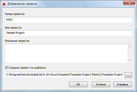

- В диалоговом окне "Добавление проекта" введите номер нового проекта.
Для каждого проекта должен быть задан уникальный идентификационный номер. Для этого можно пользоваться цифровыми и буквенными символами или же их комбинациями, например, 100А. Номер проекта появляется в заголовке проекта.
Присвоенный здесь номер можно использовать в качестве префикса на всех чертежах, создаваемых в рамках проекта. Можно также использовать этот номер как одно из свойств основной надписи (титульной страницы).
- Введите имя нового проекта.
- В поле "Описание проекта" можно ввести текст описания, достаточно короткий, чтобы он поместился в заголовке проекта.
Сведения о проекте можно ввести и на отдельном рабочем листе.
- Выберите "Создать по шаблону проекта".
- Введите путь и имя имеющегося файла APJ или нажмите
, чтобы перейти к файлу APJ.
- Нажмите "OK".
