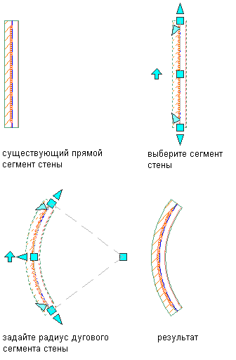

Данная процедура используется для того, чтобы изменить форму стены с прямой на дуговую или с дуговой на прямую. При изменении прямой стены на дуговую программа добавляет ручку "Вторая точка кривой" в середине сегмента стены. Данная ручка впоследствии может использоваться для изменения формы дуги.
При изменении дуговой формы стены на прямолинейную, программа создает прямолинейный сегмент между начальной и конечной точками дуги. Можно пользоваться ручками для корректировки длины и местоположения стены.

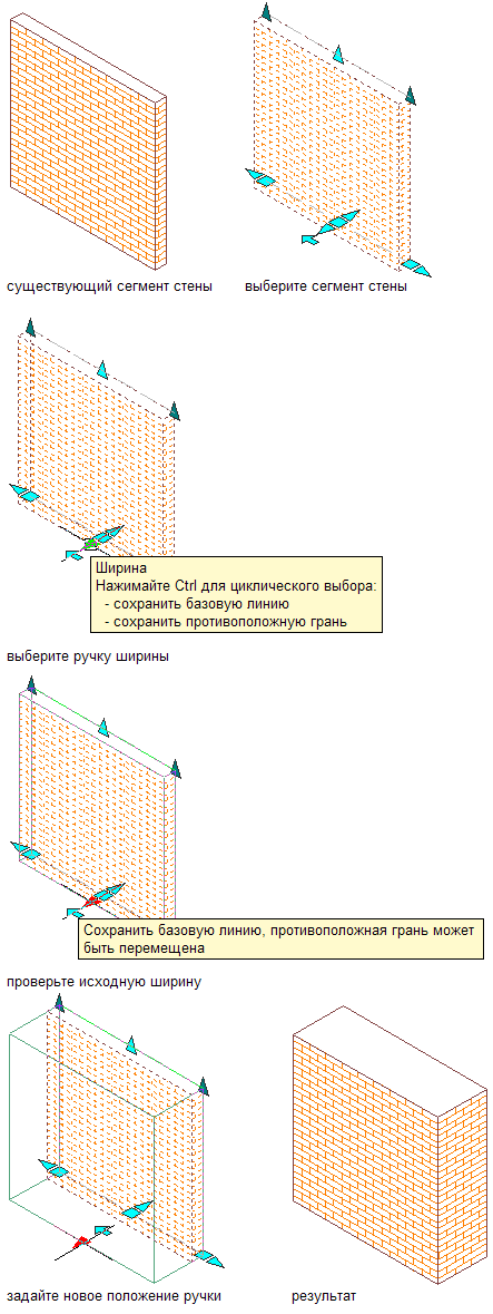

Для изменения толщины стены с сохранением линии привязки стены с помощью ручек
Если толщина стены определена в стиле стены, примененном к стене, изменение толщины данной стены невозможно.
Выбрав ручку, можно также ввести точное значение для увеличения или уменьшения толщины стены.
Для изменения толщины стены с сохранением противоположной грани стены с помощью ручек
Толщину стены также можно изменить на палитре свойств. Если толщина стены определена в стиле стены, примененном к стене, изменение толщины данной стены невозможно.

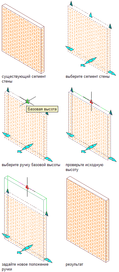

Для изменения базовой высоты стены с помощью ручек
Базовой высотой является высота стены от пола до потолка. Для изменения базовой толщины можно также воспользоваться палитрой свойств.
Выбрав ручку, можно также ввести точное значение для увеличения или уменьшения базовой высоты стены.

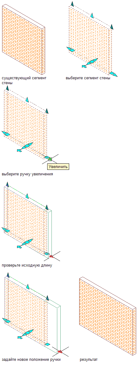

Для изменения длины стены с помощью ручек
Для изменения длины можно также воспользоваться палитрой свойств.
Выбрав ручку, можно также ввести точное значение для увеличения или уменьшения длины стены.
