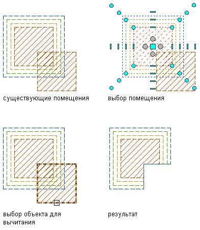

Для создания отверстия необходимо выбрать пространства, пересекающие друг друга. В качестве альтернативы можно выбрать как очертания для вычитания замкнутую полилинию. Можно выбрать, нужно ли сохранить на чертеже вычитаемое пространство или полилинию в качестве отдельного элемента. Сохранить это пространство может понадобится, если есть необходимость в вычитании той же формы из других пространств.
При вычитании одного пространства из другого базовая граница вычитаемого пространства вычитается изо всех границ первого пространства. Другие границы вычитаемого пространства просто удаляются без взаимодействия с первым пространством. В зависимости от типа смещения границ первого пространства ("По стилю" или "Вручную") границы вокруг отверстия или пересчитываются в соответствии со смещениями в стиле, или прорезаются в месте пересечения.

Можно вычертить второе пространство так, чтобы оно было внутри или частично перекрывало первое пространство, а можно вычертить его в другом месте и переместить, расположив поверх большего пространства.
