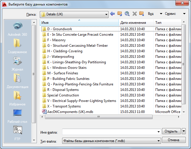

Эта процедура используется для добавления базы данных к списку активных баз данных компонентов деталей, компоненты которых могут быть выбраны для вставки, копирования на палитру инструментов, или использованы для изменения уже существующего инструмента.
  1. Выберите пункт "Настройка".
  2. В диалоговом окне "Настройка" нажмите на вкладке "AD-библиотека".
  3. На странице AD-библиотеки выберите "Добавить/Удалить" для базы данных компонентов деталей.
  4. В диалоговом окне "Конфигурация баз данных компонентов деталей" нажмите "Добавить".
  5. В диалоговом окне "Выбор базы данных компонентов" выберите базу данных, которую хотите добавить, и нажмите "Открыть".
    Выбранная база данных будет добавлена внизу списка в диалоговом окне "Конфигурация баз данных компонентов деталей".
  6. Дважды нажмите "OK".
