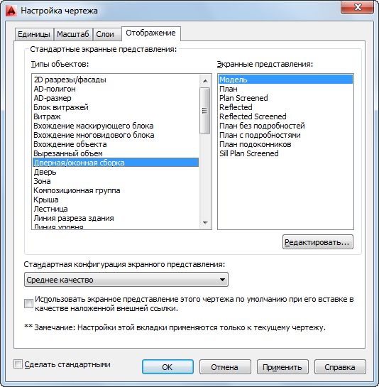

Данная процедура используется для определения стандартных экранных представлений AD-объектов.
Можно также определить стандартную конфигурацию экранного представления для вкладки "Модель" и новых видовых экранов. Кроме того, для чертежа, оформленного в качестве наложенной внешней ссылки, можно указать, используются ли в нем его собственные экранные конфигурации либо конфигурации главного чертежа.
Вполне вероятно, что выбирать экранные представления и вносить в них изменения легче всего через Диспетчер экранных представлений.
Задание стандартных параметров экранного представления для текущего чертежа.
Конфигурация экранного представления применяется к вкладке "Модель" и к новым видовым экранам в разметке пространства листов.
Если требуется, чтобы в том случае, когда текущий чертеж является наложенной внешней ссылкой, для его объектов использовались конфигурации экранного представления из главного чертежа, отмените выбор данной опции.
Если, кроме прочего, вы изменили единицы измерения чертежа, будет выведен запрос о том, нужно ли приводить масштаб объектов, имеющихся в текущем чертеже, в соответствие с новыми единицам.
