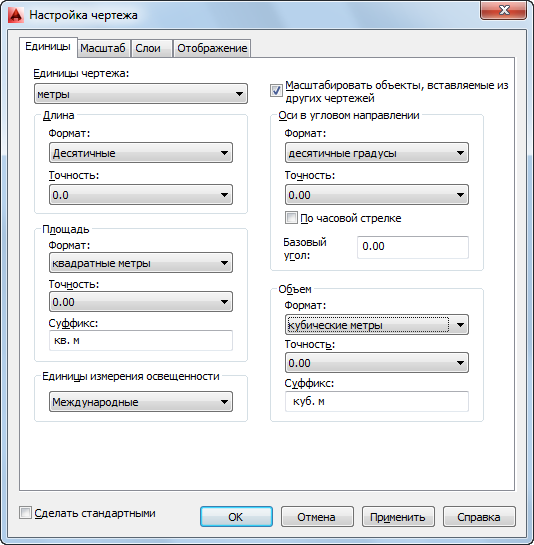

Данная процедура используется для определения единиц измерения для нового или уже существующего чертежа.
Изменяя единицы измерения чертежа, можно указать, требуется ли для объектов, имеющихся в чертеже, сохранение их исходного размера, или же надо изменить масштаб для приведения их к новым единицам измерения. Можно указать также, следует ли для объектов, вставляемых из чертежа, в котором используются другие единица, изменить масштаб с целью приведения их к единицам измерения текущего чертежа, или же надо сохранить их исходные размеры.
Можно указывать тип единицы измерения и точность для единиц измерения линейных размеров и углов, площадей и объемов. В качестве параметров, характеризующих точность измерений, указывается только количество десятичных знаков, отображаемых в интерфейсе. Это не то же самое, что число десятичных разрядов, используемых программой для вычислений.
Когда изменяются единица изменения, значения по умолчанию во вкладках "Площадь" и "Объем" изменяются с учетом новых единиц измерения чертежа. Характеристики масштаба чертежа на вкладке "Масштаб" также изменяются, отражая новые единицы измерения чертежа.
Задание стандартных параметров единиц измерения для текущего чертежа.
Здесь предлагаются различные метрические и британские единицы. Выбор единиц определяет ту единицу измерения, которой приравнивается каждая единица в текущем чертеже. Например, если выбраны дюймы, то каждая единица измерения чертежа составляет один дюйм.
Чтобы вставлять объекты в исходном размере, без изменения масштаба, отмените выбор данной опции. Например, при вставке элемента длиной один дюйм в чертеж с единицами "миллиметры" данная настройка (будучи активной) вызывает автоматическую замену длины объекта на 25,4 мм. Если данная настройка отключена, длина элемента остается равной одной единице измерения (только теперь это уже не один дюйм, а один миллиметр).
Если требуется измерять углы не против часовой стрелки, а по часовой стрелке, выберите опцию "По часовой стрелке".
В импортируемых геодезических чертежах возможно наличие инструкций по черчению, в которых может понадобиться изменение базового угла для обеспечения правильной ориентации данных.

Если не требуется, чтобы для заданных единиц чертежа отображался стандартный суффикс, введите новый.
| Если требуется ... | то... |
| сохранить настройки единиц в качестве настроек по умолчанию для новых чертежей, работа над которыми начинается с нуля либо с использованием шаблонов, не содержащих информации о настройке чертежа, | выберите "Сохранить" в качестве значения "По умолчанию". Параметры во вкладках "Масштаб" и "Управление слоями" также сохраняются в качестве настроек по умолчанию. |
| сохранить настройки единиц только для текущего чертежа, | щелкните "Сделать стандартным" и "Применить". |
Выводится подсказка о необходимости указать, какие из объектов, имеющихся в текущем чертеже, должны быть заново масштабированы в соответствии с новыми единицами.
| масштабировать все имеющиеся на чертеже объекты в соответствии с новыми единицами, | выберите "Изменить масштаб объектов пространства модели и пространства листа". |
| масштабировать объекты в пространстве модели в соответствии с новыми единицами, | выберите "Изменить масштаб объектов только пространства модели". |
| сохранить текущий масштаб всех объектов, | выберите "Не изменять масштаб имеющихся объектов". |
