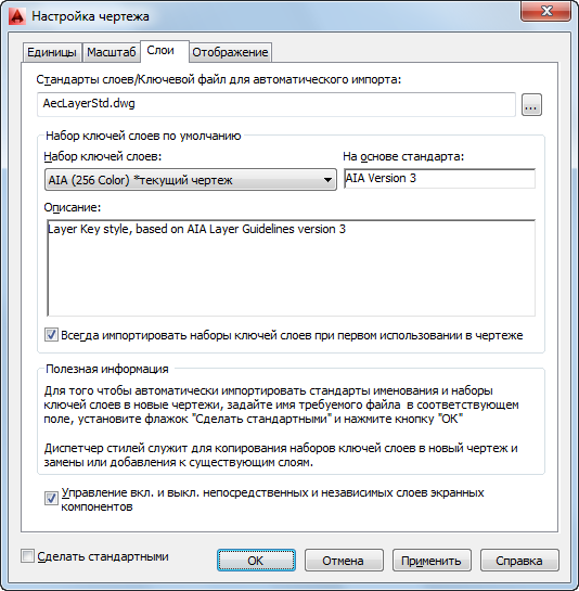

Данная процедура используется для определения стандартов именования слоев и стиля ключей слоев для идентификации слоев, в которых размещаются объекты чертежа.
Можно указать стиль ключей слоя для использования в данном конкретном чертеже. Кроме того, можно указать стандарт именования слоев и стиль ключей слоев для импортирования при выполнении настроек для нового чертежа.
Набор стандартов именования слоев и стилей ключей слоев содержится в файле AecLayerStd.dwg в папке C:\ProgramData\Autodesk\ACA <версия>\rus\Layers.
По умолчанию автоматически загружается файл AecLayerStd.dwg, находящийся в папке Layers. Данный файл содержит стандарты именования слоев и стили ключей слоев.
и раскройте вкладку "Создание слоев".
Задание стандартных параметров управления слоями для текущего чертежа
Для доступа к файлу можно нажать
В результате будет выполнена проверка текущего чертежа на наличие выбранного стиля ключей слоев. Если таковой имеется, то записанные в нем дата и время сравниваются с их значениями во внешнем файле. Если чертеж с внешним стилем ключей слоя является более новым, то в него заново импортируются стиль ключей слоев и стандарт именования слоев. Это действие выполняется при каждом открытии файла чертежа; поэтому для принудительного повторного импортирования стиля ключей слоев необходимо закрыть и заново открыть чертеж.
Различные компоненты AD-объекта можно размещать на различных слоях. Для этого используются графические свойства объекта. Например, текущий стиль ключей слоев может определять размещение стены в слое с именем "A-Стена" и одновременно с этим описания материала стены могут диктовать размещение ее внутренних границ в слове, именуемом "A-Стена-Компонент". Отключение слоя "А-Стена" обычно приводит к тому, что вся стена (включая ее внутренние границы) становится невидимой даже в том случае, если эти компоненты были назначены другому слою. Выбор параметра "Управление вкл./откл. непосредственных и независимых слоев экранных компонентов" разрешается, чтобы компоненты внутренних границ в "A-Стена-Компонент" оставались видимыми даже в том случае, если слой первичного объекта (в данном случае им является "A-Стена") отключен. Этот эффект может быть полезен в некоторых формах представления в плане.

| сохранить настройки слоев в качестве стандартных для новых чертежей, работа над которыми начинается с нуля либо с использованием шаблонов, не содержащих информации о настройке чертежа, | установите флажок "Сделать стандартными" и нажмите "ОК". Параметры на вкладках "Масштаб" и "Единицы" также сохраняются в стандартных. |
| сохранить настройки слоя только для текущего чертежа, | снимите флажок "Сделать стандартными", нажмите "Применить", затем нажмите "ОК". |
