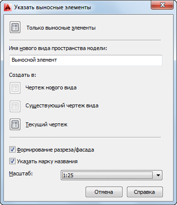

Эта процедура используется для размещения выносного элемента на чертеже, не принадлежащем к проекту системы управления чертежами.
Или щелкните
и выберите инструмент выносных элементов.

Вид пространства модели размещается в текущем чертеже.
