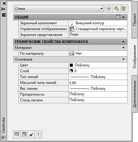

Так же, как вкладка "Проектирование" палитры свойств позволяет управлять физическими свойствами объекта, вкладка "Отображение" позволяет управлять графическими свойствами объекта, регулируя параметры настройки для индивидуальных компонентов его отображения, например, границ и штриховки. Изменения, которые делаются на этой вкладке, немедленно отображаются в экранном представлении, которое в настоящее время активно, например, "План" или "Модель", но также имеется опция применения изменений к другим экранным представлениям. Кроме того, в то время как настройки на вкладке "Проектирование" применяются только к выбираемому в настоящее время объектам, для изменения, которое делается в свойстве на вкладке "Отображение", можно указать, будет ли оно относиться к выбранному компоненту для всех объектов данного типа, для всех объектов этого стиля или только для выбранного объекта. Если в экранном компоненте будут изменены характеристики материала, то изменения будут относиться к любому объекту, который использует этот материал.
Графические свойства на вкладке "Отображение"
