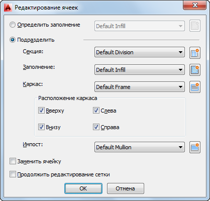

При этом отображается таблица "Редактирование ячеек".
| Если требуется… | то… |
| назначить выбранным ячейкам заполнение, | выберите "Назначить заполнение" и выберите определение заполнения. Снимите флажок с опции "Заменить ячейку" и нажмите "ОК". |
| заменить заполнение выбранных ячеек на новое, | выберите "Назначить заполнение" и выберите определение заполнения. Выберите "Заменить ячейку" и нажмите "ОК". |
| создать новое заполнение и назначить его выбранным ячейкам, | нажмите |
| поделить выбранные ячейки на секции, заполнения или каркасы, | выберите "Графические разделы". |
| добавить секции к разделенным ячейкам, | выберите определение секции. |
| создать новую секцию и назначить ее выбранным ячейкам, | нажмите |
| выбрать заполнение для разделенных ячеек, | выберите определение заполнения. |
| создать новое заполнение и назначить его разделенным ячейкам, | нажмите |
| выбрать определение каркаса для сетки, созданное после разделения ячейки, | выберите определение каркаса и нажмите "ОК. |
| задать положение каркасов решетки, созданной после разделения ячеек, | для опции "Расположение каркаса" выберите "Сверху", "Снизу", "Слева" или "Справа" и нажмите "ОК". |
| создать новое определение каркаса и назначить его для новой сетки, созданное после разделения ячейки, | нажмите |
| выбрать определение импоста для сетки, созданное после разделения ячейки, | выберите определение импоста. |
| создать новое определение импоста и назначить его выбранной сетке, | нажмите |
| заменить существующее заполнение ячейки на заполнение с опциями, выбранными в таблице, | выберите "Заменить ячейку". |
| продолжить контекстное редактирование сетки после разделения ячейки, | выберите "Продолжить редактирование сетки". |
