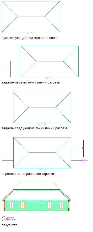

Линия разреза определяет границы разреза, извлекаемого из модели здания. Линии разреза могут быть прямыми или ломаными. Можно указать длину и высоту участка, определяемого линией разреза. Обозначения разреза, которые обычно содержат букву или цифру и указывают направление разреза, отображаются на каждом конце линии разреза.
После начертания линии разреза создается объект разреза или вид на псведоразрез с линии.
