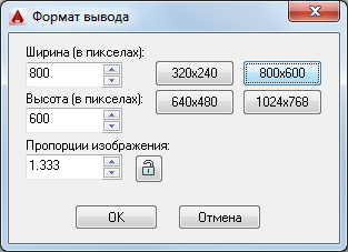

Диалоговое окно "Формат вывода"
Задание разрешения для тонированного изображения.
Если задается уникальный формат вывода, он добавляется в список "Формат вывода" палитры "Параметры визуализации". Возможно временное хранение в списке форматов вывода четырех уникальных значений формата вывода, но они не сохраняются с текущим чертежом и не переносятся из одного сеанса черчения в другой.
Список параметров
Отображаются следующие параметры.
Ширина
Устанавливает разрешение по ширине для выходного изображения в пикселах.
Можно задать значение ширины в интервале от 8 до 4096.
Высота
Устанавливает разрешение по высоте для выходного изображения в пикселах.
Можно задать значение высоты в интервале от 8 до 4096.
Пропорции изображения
Устанавливает пропорцию визуализированного изображения как отношение ширины к высоте.
При изменении этого значения меняется значение высоты, чтобы сохранить пропорцию визуализированного изображения.
Блокировать/разблокировать пропорции изображения
Блокирует пропорцию при задании пользовательского выходного разрешения.
Ширина и высота привязаны друг к другу. Изменение одного параметра приводит к изменению значений другого для поддержания значения пропорций.
Кнопки "Разрешение набора параметров"
Выберите одно из четырех наиболее часто используемых выходных разрешений.
