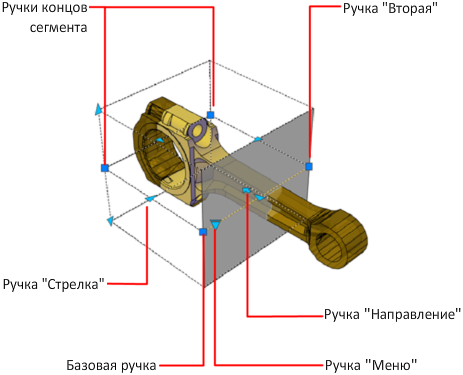

Ручки объектов-сечений предназначены для перемещения и изменения размеров этих объектов.
 Ручки позволяют изменять местоположение, регулировать длину, ширину и высоту области сечения.
-  Базовая ручка. Действует как базовая точка при выполнении операций перемещения, масштабирования и вращения объекта-сечения. Она всегда находится рядом с ручкой "Меню".
-  Ручка "Вторая". Вращает объект-сечение вокруг базовой ручки.
-  Ручка "Меню". Отображение меню режимов объекта-сечения, которое позволяет управлять отображением визуальной информации, относящейся к секущей плоскости.
-  Ручка "Направление". Управление направлением проецирования 2D сечения. Для изменения направления проецирования секущей плоскости на противоположное нажмите кнопку мыши на ручке "Направление".
-  Ручка "Стрелка". Изменение объекта-сечения путем изменения формы и расположения секущей плоскости. Разрешены только ортогональные перемещения в направлении, указанном стрелкой. (Только для режимов "Контур сечения" и "Объем сечения").
-  Ручки концов сегмента. Растяжение расстояния между вершинами секущей плоскости. Перемещение конечных ручек сегмента невозможно, так что сегменты пересекаются. Сегмент и ручки отображаются в конечных точках сегментов с изломом. (Только для режимов "Контур сечения" и "Объем сечения").
Ручки объекта-сечения можно выбирать только по одной.
