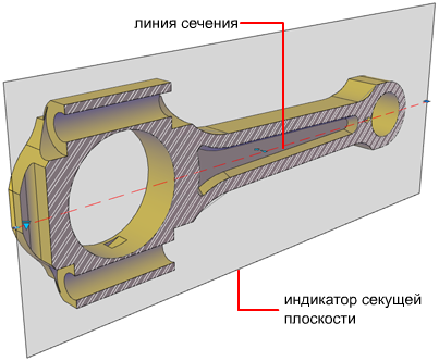

Установка поперечного сечения с помощью указателя секущей плоскости
Объекты-сечения снабжены прозрачным указателем секущей плоскости, который действует как секущая плоскость. Эту плоскость можно перемещать сквозь 3D модель, составленную из 3D тел, поверхностей или областей, получая различные виды сечений.
Сохранение свойств в секущих линиях
Секущая плоскость содержит линию сечения, в которой сохраняются свойства объекта-сечения. Для хранения различных свойств можно создать несколько объектов-сечений. Например, один объект-сечение может отображать образец штриховки в месте пересечения с секущей плоскостью. Другой - тип линий, заданный для контура площади пересечения.

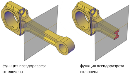

Использование псевдоразрезов для анализа модели
Псевдоразрезы позволяют выполнять динамический анализ внутренних деталей 3D объектов при перемещении и подстройке секущей плоскости. Можно задать, следует ли скрыть или вырезать фрагмент модели, находящийся на стороне просмотра указателя секущей плоскости.
