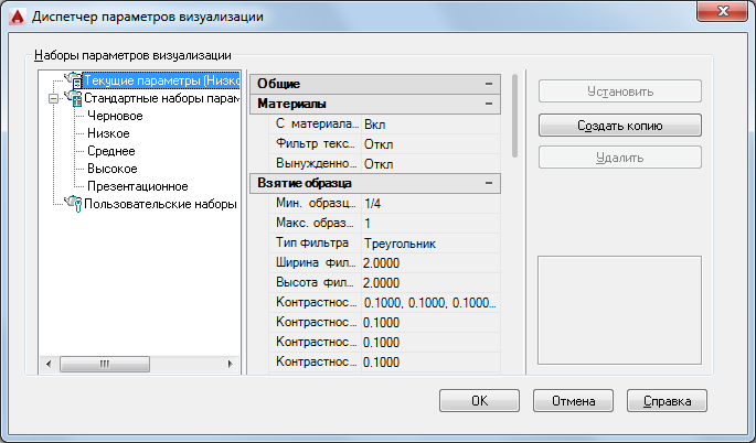

Пользователь может просмотреть параметры визуализации чертежа для любого набора и изменить их следующими методами:
На панели дерева отображаются стандартные и пользовательские наборы параметров, сохраненные вместе с текущим чертежом. Новые наборы параметров всегда добавляются в раздел "Пользовательские наборы параметров визуализации". Кроме того, они отображаются в списках "Наборы параметров визуализации" на панели "Визуализация" ленты и на палитре "Дополнительные параметры визуализации". Порядок наборов можно изменить путем их перетаскивания в дереве. Предусмотрено удаление только пользовательских наборов параметров визуализации.
Если вносятся изменения в стандартный набор параметров визуализации, рядом с его именем появляется звездочка. В случае удовлетворительных результатов визуализации можно сохранить набор параметров путем ввода нового имени в списке наборов параметров на панели "Визуализация" ленты или на палитре параметров "Дополнительные параметры визуализации".
Набор параметров должен быть текущим, чтобы его использовал модуль визуализации. В диспетчере параметров визуализации можно сделать набор текущим, нажав кнопку "Установить". В противном случае процесс визуализации использует набор параметров, отображаемый на ленте или на палитре "Дополнительные параметры визуализации".
