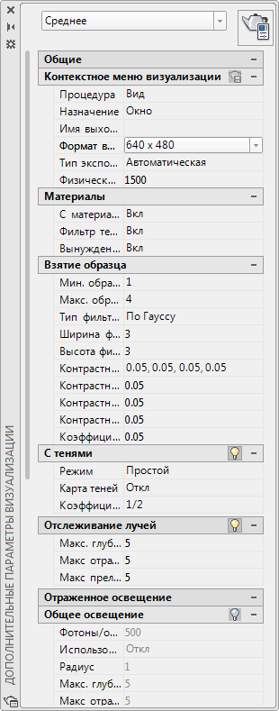

Палитра "Параметры визуализации"
Палитра "Параметры визуализации" содержит основные элементы управления модулем визуализации, включая стандартные и пользовательские параметры визуализации.
Палитра "Параметры визуализации" (открывается с помощью команды РЕЖТОН) содержит основные элементы управления модулем визуализации, включая стандартные и пользовательские параметры визуализации.
Палитра разделена на несколько групп параметров, от основных до дополнительных. В разделах "Общие" содержатся параметры, влияющие на способ визуализации модели, способ управления материалами и тенями и способ выполнения сглаживания. (Процедура сглаживания уменьшает эффект зубчатости криволинейных линий и кромок.) Параметры раздела "Трассировка лучей" определяют способ тонирования. Параметры раздела "Отраженное освещение" определяют свойства освещения сцены, а также указывают, применяются ли общее освещение и финальная сборка. Имеются также элементы управления "Диагностические", которые могут помочь выяснить причины, почему изображение визуализируется непредусмотренным образом.
Наборы стандартных параметров визуализации
Раскрывающийся список содержит стандартные параметры визуализации, называемые наборы параметров визуализации. В "Наборе параметров визуализации" хранятся группы параметров, позволяющие системе визуализации создавать изображения разного качества. Стандартные параметры обеспечивают изображения разного качества: от качества "Черновое", предназначенного для быстрого получения проверочных изображений, до качества "Презентационное", обеспечивающего изображения фотографического качества. Кроме того, можно открыть Диспетчер параметров визуализации, предназначенный для создания пользовательских наборов визуализации.
