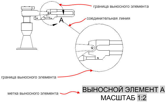

Выносным элементом документации модели называется проекционный вид из существующего вида чертежа для документации модели, на котором отображается часть вида в увеличенном масштабе.
На следующем рисунке показаны различные сущности, созданные с помощью команды ВЫНОСНОЙЭЛЕМЕНТ, и термины, используемые для их обозначения. Стили выносного элемента определяют внешний вид каждой из перечисленных сущностей.
