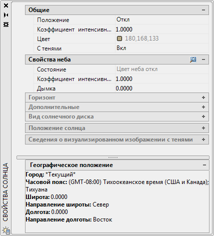

Окно "Свойства солнца"
Задает и изменяет свойства солнца и неба.
Список параметров
Отображаются следующие параметры.
Общие
Определение основных свойств солнца.
Положение
Включение и отключение солнца. Если в чертеже не включено освещение, этот параметр является избыточным.
Коэффициент интенсивности
Установка интенсивности, или яркости, солнца. Диапазон - от 0 (свет отсутствует) до максимума. Чем выше значение, тем ярче свет.
Цвет (только для режима стандартного освещения)
Управление цветом источника света.
С тенями
Включение и отключение отображения и расчета теней от солнца. Отключение теней повышает производительность.
Свойства неба
Общие свойства неба следующие:
Положение
Определяет, вычисляется ли небесное освещение во время визуализации. Этот параметр не влияет на освещенность видового экрана или фона. Он просто дает возможность использовать небо как собирательный источник света для визуализации. Обратите внимание, что он не влияет на фон. Значения - "Цвет неба откл", "Небесный фон", "Небесный фон и освещение". Значение по умолчанию - [Цвет неба откл].
Дает возможность усилить эффект верхнего света. Диапазон значений: 0.0-Макс.число По умолчанию принято значение [1,0].
Дымка
Определяет степень усиления эффектов рассеивания в атмосфере. Диапазон значений: 0.0-15.0. По умолчанию принято значение [0,0].
Горизонт
Эта категория свойств относится к внешнему виду и расположению нулевой плоскости.
Высота
Определяет абсолютное положение нулевой плоскости относительно мирового нуля. Этои параметр представляет собой длину в пространстве мира и должен иметь формат в текущих единицах длины. Диапазон значений от -10,0 до +10,0; [0.0] является значением по умолчанию.
Размывание
Определяет степень размывания между нулевой плоскостью и небом. Диапазон значений: 0-10. [.1] является значением по умолчанию.
Цвет земли
Определение цвета нулевой плоскости.
Дополнительные
Эта категория свойств относится к различным художественным эффектам.
Цвет ночного неба
Задается цвет ночного неба.
Воздушная перспектива
Определяет, используется ли воздушная перспектива. Возможные значения Вкл/Откл.
Расстояние видимости
Установка расстояния, на котором происходит 10% ухудшение видимости из-за дымки. Диапазон значений: 0.0-Макс.число
Вид солнечного диска
Эта категория свойств относится к только к фону. Управление видом солнечного диска.
Величина диска
Установка величины солнечного диска (1.0 - натуральный размер).
Интенсивность света
Установка интенсивности свечения солнца. Диапазон значений: 0.0-25.0.
Интенсивность свечения диска
Указание интенсивнсоти солнечного диска. Диапазон значений: 0.0-25.0.
Положение солнца
Установка угла солнца.
Дата
Отображение текущего значения даты.
Время
Отображение текущего значения времени.
Летнее время
Отображение текущей настройки для летнего времени.
Азимут
Угол солнца над горизонтом по часовой стрелке относительно направления на север. Этот параметр доступен только для чтения.
Широта
Угол солнца над горизонтом по вертикали. Максимальное значение - 90 градусов или непосредственно заданное ограничение. Этот параметр доступен только для чтения.
Исходный вектор
Координаты направления на солнце. Этот параметр доступен только для чтения.
Сведения о визуализированном изображении с тенями
Задание свойств теней.
Тип
Параметр типа тени. Этот параметр доступен только для чтения, если отображение теней выключено. Выбраны параметры "Резкие", "Нерезкие (с текстурой)", при этом отображается параметр "Размер текстуры", "Нерезкие (область)" и параметр "Примеры". "Нерезкие (область)" - единственный параметр для солнца в фотометрическом режиме освещения (LIGHTINGUNITS = 1 or 2).
Размер текстуры (только для режима стандартного освещения)
Отображается размер текстуры тени. Этот параметр доступен только для чтения, если отображение теней выключено. Диапазон значений: 0-1000.
Образцы
Количество выборок для солнечного диска. Этот параметр доступен только для чтения, если отображение теней выключено. Диапазон значений: 0-1000.
Смягчение
Параметр отображения кромок теней. Этот параметр доступен только для чтения, если отображение теней выключено. Диапазон значений: 1-10.
Географическое положение
Отображение текущих параметров географического положения. Эта информация защищена от записи. Если при сохранении города не указана широта и долгота, название города не отображается в списке.
