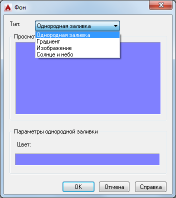

Диалоговое окно "Фон"
Определяются тип фона, его цвет, положение и добавляемые эффекты для использования в именованном виде.
Список параметров
Отображаются следующие параметры.
Тип
Список переопределений фона ("Нет", "Сплошной", "Градиент", "Изображение", "Солнце и небо"), которые можно применить к именованному виду.
Фигура
Выбирается одноцветный сплошной фон.
Градиент
Задается двух- или трехцветный переходный фон.
Для определения фона используется файл изображения.
Солнце и небо
Вывод диалогового окна "Регулировка фона ""Солнце и небо"" для задания параметров положения, цвета и свойств солнца и неба, используемых для фона.
Параметры заливки
Образец
Отображается выбранный цвет.
Цвет
Открывается диалоговое окно "Выбор цвета".
Параметры градиента
Задаются параметры для нового градиентного фона.
Образец
Отображается переходный фон.
Три цвета
Указывается трехцветный градиент. Если не выбран, можно задать двухцветный градиент.
Верхний цвет
Выберите цвет в качестве верхнего цвета градиента.
Нижний цвет
Открывается диалоговое окно "Выбор цвета". Выберите цвет в качестве нижнего цвета градиента.
Поворот
Указывается угол, на который может быть повернут переходный фон. Для сплошного фона и фона-изображения данная опция недоступна.
Параметры изображения
Образец
Вывод выбранного изображения на экран.
Имя файла
Отображаются путь и имя файла изображения.
Обзор
Выберите файл изображения и щелкните "Открыть".
Регулировка изображения
Открывается диалоговое окно "Настройка фонового изображения".
