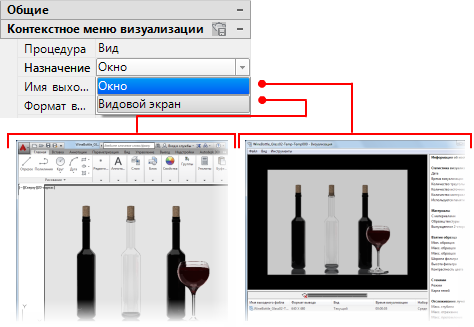

После выполнения визуализации сцены изображение отображается на видовом экране или в окне визуализации. Это и называется местом назначения визуализации.
Место назначения визуализации указывается в разделе "Контекстное меню визуализации" палитры "Дополнительные параметры визуализации". По умолчанию устанавливается значение "Окно".
Если местом назначения визуализации является "Окно", модуль визуализации автоматически открывает "Окно визуализации" и обрабатывает изображение. По окончанию обработки изображение появляется в окне и создается запись журнала. При выполнении других заданий визуализации записи добавляются в журнал, что позволяет быстро открывать и сравнивать предыдущие изображения для достижения наилучших результатов. Изображения можно сохранять из окна визуализации.
Если место назначения визуализации задать как "Видовой экран", полученное изображение визуализируется и отображается непосредственно на активном видовом экране. По существу это является однократной визуализацией, так как записи журнала визуализации не создаются и нет возможности сравнить результаты разных задач визуализации. Для сохранения тонированного изображения из видового экрана используйте команду СОХРИЗОБ.
При визуализации с выводом на видовой экран изображение объектов всегда создается на фоне, заданном для области рисования. Цвет фона окна визуализации может совпадать с цветом основного фона. Используйте команду РЕГЕН для обновления экрана.
