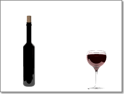

При добавлении элемента к определенным объектам нет необходимости терять время на визуализацию всего видового экрана. Можно изменить процедуру визуализации на "Выбранные", которая позволяет выбирать объекты для визуализации.
В следующем примере демонстрируется результат визуализации первой бутылки, ее пробки и фужера.
Визуализация набора объектов эффективна при тестировании различных материалов, особенно материалов, включающих текстуры. Благодаря визуализации выбранного объекта можно посмотреть материал и при необходимости изменить координаты текстуры.
