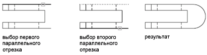

Имеется возможность сопряжения параллельных отрезков, прямых и лучей. Текущий радиус сопряжения временно регулируется для создания дуги, касательной к обоим объектам, и размещенной в плоскости, общей для обоих объектов.
Первый из выбранных объектов должен быть отрезком или лучом, а второй - отрезком, прямой или лучом. Сопрягающая дуга проводится, как показано на чертеже.
