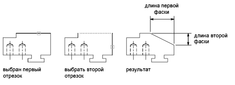

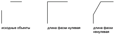

Длиной фаски называется расстояние между точкой реального или воображаемого пересечения объектов и точкой, до которой удлиняется или обрезается объект при снятии фаски. Если обе длины фаски равны 0, то объекты обрезаются или удлиняются до точки их пересечения, а линия фаски не строится. Можно удерживать нажатой клавишу SHIFT при выборе объектов для замены значения текущих расстояний фаски на 0.
Приводится пример задания длины первой фаски 0,5, а второй фаски 0,25. После указания длин фасок выбираются два отрезка.

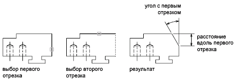

Для построения фаски можно задать точку пересечения фаски с первым выбранным объектом и угла, образуемого линией фаски с этим объектом.
В следующем примере два отрезка соединяются фаской. Фаска начинается на первом отрезке на расстоянии 1,5 единицы от точки пересечения отрезков и образует с ним угол 30 градусов.

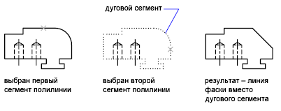

Можно построить фаску для сегментов полилинии, которые являются смежными, либо разделены не более, чем одним дуговым сегментом. Если между заданными сегментами имеется дуговой сегмент, как это показано на чертеже, то этот дуговой сегмент удаляется и заменяется линией фаски.

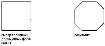

Имеется возможность снять фаски вдоль всей полилинии, то есть построить их в каждом пересечении ее сегментов. При этом рекомендуется задавать одинаковые значения для обеих длин фаски.
В следующем примере оба линейных размера каждой фаски равны между собой.
