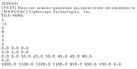

Пример файла фотометрических данных
Ниже дан пример файла фотометрических данных.
