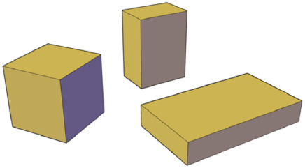

Создание твердотельного параллелепипеда прямоугольной или кубической формы.
Основание ящика всегда вычерчивается параллельно плоскости XY текущей ПСК (рабочие плоскости).
Параметры создания параллелепипеда
Для управления размером и углом поворота создаваемых ящиков используются следующие параметры:
- Создание куба. Для создания ящика с ребрами одинаковой длины можно воспользоваться параметром "Куб" команды ЯЩИК.
- Определение угла поворота. Для установки угла поворота ящика в плоскости XY используется параметр "Куб" или "Длина".
- Начало от центральной точки. Параметр "Центральная точка" позволяет построить ящик с заданной центральной точкой.
