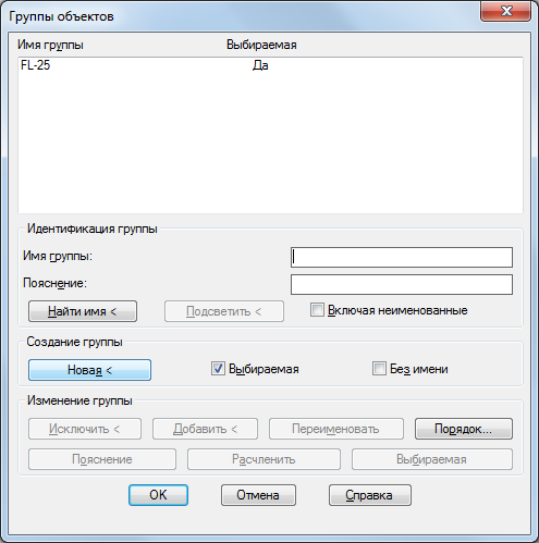

Просмотр, идентификация, именование и изменение групп объектов.
Отображаются следующие параметры.
Список имен имеющихся групп.
Флажок указывает, является ли группа выбираемой. Если он установлен, выбор одного объекта группы приводит к выбору всех объектов группы. Объекты, расположенные на замороженных и блокированных слоях, при этом не выбираются. Если системная переменная PICKSTYLE равна 0, группы не являются выбираемыми. В этом случае при указании объекта группы выбирается только он один.
Вывод имени и описания (если оно задано) для группы, выбранной в списке "Имя группы".
Задается имя группы. Имя может иметь длину до 31 символа; оно может состоять из букв, цифр и специальных символов (знак доллара ($), дефис (-) и знак подчеркивания (_)). Имя группы не может содержать пробелов. Имя преобразуется в верхний регистр.
Вывод описания выбранной группы (если оно задано).
Вывод списка групп, в которые входит объект.
Отображается диалоговое окно "Список групп для объекта", в котором перечислены все группы, в которые входит объект.
Отображает в области рисования членов выбранной группы.
Добавление неименованных групп в список диалогового окна "Диспетчер групп". Если флажок не установлен, в списке выводятся только именованные группы.
Задание свойств новых групп.
Создает из выбранных объектов новую группу с именем и описанием, заданными в полях "Имя группы" и "Описание".
Задание свойства выбираемости для вновь создаваемой группы.
Создание неименованной группы. Неименованным группам присваивается имя по умолчанию *An. где n число, увеличивающееся с каждой новой группой.
Изменение свойств существующих групп.
Исключение объектов из выбранной группы. Для использования этого параметра необходимо снять флажок "Выбираемая".
Даже если из группы исключаются все объекты, описание группы сохраняется. Описание группы удаляется с помощью параметра "Расчленить".
Добавление объектов в выбранную группу.
Присвоение выбранной группе нового имени, введенного в поле "Имя группы" в группе опций "Идентификация группы".
Отображает диалоговое окно "Порядок объектов в группе", в котором можно изменить порядок следования объектов в группе. Объекты нумерованы в порядке их выбора при включении в группу. Изменение порядковых номеров полезно при расчете траекторий движения инструмента при обработке материалов. Например, можно изменить порядок обрезки горизонтальных и вертикальных линий.
Можно либо изменить порядковые позиции отдельных элементов (как по одному, так и для нескольких), либо обратить порядок следования всех элементов. Нумерация элементов группы начинается с 0, а не с 1.
Обновление описания выбранной группы на введенное в поле "Описание". Для описания имени можно использовать до 64 символов.
Удаление определения выбранной группы. Объекты группы не удаляются из чертежа.
Изменение свойства выбираемости группы.
