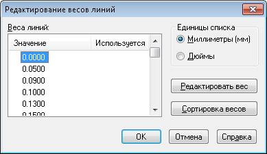

Изменение набора доступных значений ширины для весов линий.
Отображаются следующие параметры.
Список весов линий, входящих в таблицу стилей печати. Пользователь может изменять имеющиеся веса линий, но не может добавлять и удалять веса. Изменение значения веса линий в списке воздействует на все стили печати, где он используется.
Введенное значение веса линий автоматически округляется до четырех десятичных знаков. Веса линий не могут быть отрицательными. Линии нулевого веса вычерчиваются плоттером с минимально возможной шириной. Максимально допустимое значение веса линии равно 100 миллиметрам.
Единицы, в которых выражаются веса линий в списке.
Переход к редактированию веса, выбранного в списке.
Сортировка списка весов линий. Это может потребоваться, например, после редактирования значений некоторых весов.
