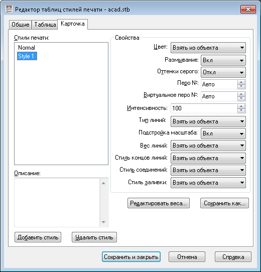

Служит для изменения стилей печати в таблицах.
И на той, и на другой вкладке перечисляются все существующие в таблице стили и их параметры.
Стили печати отображаются каждый в отдельном столбце, слева направо. Как правило, если количество стилей печати невелико, удобнее пользоваться вкладкой "Таблица". При большом количестве стилей предпочтительнее работать на вкладке "Карточка". На ней все имеющиеся стили перечислены в списке в левой части, а правая часть занята описанием свойств одного выбранного стиля. Стиль NORMAL расположен в начале таблицы именованных стилей печати и является свойством по умолчанию для объектов (стиль печати не назначен). Стиль NORMAL нельзя изменить или удалить.
Отображаются следующие параметры.
Имена стилей в таблицах именованных стилей печати. Пользователю разрешено изменять их. Имена цветозависимых стилей печати тесно связаны с цветами объектов и не подлежат изменению. Программа поддерживает имена стилей, содержащие до 255 символов.
Текстовое описание к стилю печати.
Задает параметры нового стиля печати, добавляемого в текущую таблицу стилей печати.
Цвет, которым печатается объект. По умолчанию в стиле печати установлено значение цвета "Взять из объекта". Если задать цвет явно, при печати объекты будут перекрашены в этот цвет.
Чтобы выбрать один из 255 цветов палитры индекса цветов AutoCAD (ИЦА), всей палитры или альбома цветов, из списка необходимо выбрать значение "Выбор цвета", в результате чего отобразится диалоговое окно "Выбор цвета". Выбранный цвет отображается в стиле печати с пометкой "Пользовательский цвет". Если устройство печати не поддерживает выбранный цвет, то объекты вычерчиваются ближайшим доступным цветом, а на монохромных устройствах — черным.
Разрешение размывания. Размывание используется в плоттерах для имитации составных цветов путем пространственного комбинирования точек, имеющих стандартные цвета AutoCAD (т.е. цвета чернил картриджей). Если плоттер не поддерживает размывание, параметр игнорируется.
Отключение опции может потребоваться для того, чтобы избежать появления псевдоштриховых линий из-за размывания тонких векторов. Кроме того, отключение размывания делает более четкими матовые цвета. Если размывание отключено, программа использует ближайшие по значению стандартные цвета; это ограничивает цветовую гамму чертежа при печати.
Преобразование цветов объектов в оттенки серого (при условии, что плоттер поддерживает печать оттенками серого). Если параметр "Печатать оттенками серого" отключен, для печати цветов объекта используются значения модели RGB. Размывание при печати возможно независимо от того, как задан цвет в стиле печати (цвет объекта или явное присвоение).
Номер пера, которым вычерчиваются объекты, использующие данный стиль печати. Доступный диапазон перьев от 1 до 32. Если для цвета в стиле печати задано значение "Взять из объекта" или выполняется редактирование стиля печати в таблице цветозависимых стилей печати, устанавливается значение "Автоматически".
Если занести в поле значение 0, программа изменяет его на "Авто". Программа назначает номер пера, выбирая ближайшее по цвету перо из описанных в редакторе параметров плоттера в группе "Параметры физических перьев".
Номер виртуального пера (в диапазоне от 1 до 255). Многие неперьевые плоттеры могут эмулировать работу перьевых с помощью виртуальных перьев. В большинстве случаев программирование толщины перьев, образцов заполнения, стилей концов линий и соединений, цветов и интенсивности выполняется с передней панели устройства.
Чтобы программа назначала виртуальные перья, основываясь на номерах цветов, приведенных в палитре индекса цветов, необходимо ввести значение 0 или "Авто".
Параметр "Номер виртуального пера" в стиле печати имеет смысл только для неперьевых плоттеров и работает, только если плоттер сконфигурирован на режим эмуляции перьевого. Все другие параметры стиля в этом случае игнорируются. Если же режим эмуляции перьевого плоттера не установлен, то все, что связано с физическими и виртуальными перьями, игнорируется, и печать производится на основании других параметров стилей печати.
Режим эмуляции можно установить в Редакторе параметров плоттера. В нем необходимо перейти на вкладку "Устройство и документы" и выбрать параметр "Векторная графика". В группе "Глубина цветности" выбрать "255 виртуальных перьев".
Определяет значение интенсивности, прямо пропорциональное количеству красящего вещества, наносимого на бумагу при выводе на печать. Значение 0 соответствует выводу белым цветом, а значение 100 — полной интенсивности. Для обеспечения интенсивности должен быть выбран параметр «Разрешить размывание».
Список с описаниями и образцами всех доступных типов линий. Заданный тип линий для стиля печати переопределяет исходный тип линий объекта во время печати.
Параметр регулирует масштаб типа линий так, чтобы в каждом объекте укладывалось целое число элементарных образцов.
Если он отключен, элементарные образцы могут обрываться в линиях на середине. Параметр необходимо отключать, если приоритет имеет соблюдение точного масштаба. Включение параметра означает, что масштабы типов линий будут разными, но за счет этого будет достигнута корректность отображения объектов, выполненных штриховыми и пунктирными линиями.
Список образцов и численных значений доступных весов линий. Значения в списке выражены в миллиметрах.
Заданный вес линий для стиля печати переопределяет исходный вес линий объекта во время печати.
Заданный стиль окончания линий переопределяет исходный стиль окончания линий объекта во время печати.
Заданный стиль соединений линий переопределяет исходный стиль соединений линий объекта во время печати.
Заданный стиль заполнения переопределяет исходный стиль заполнения для объекта во время печати.
Добавление стиля в таблицу именованных стилей печати.
Только что добавленный стиль использует параметры стиля "Обычный", т.е. свойства объектов по умолчанию не модифицируются. Пользователь затем сам указывает, какие свойства должны изменяться при печати. Добавление новых стилей в таблицы цветозависимых стилей печати невозможно, так как такие таблицы всегда содержат 255 стилей печати, которым соответствуют 255 цветов чертежа. Не разрешается также добавлять стили в таблицы именованных стилей печати, с которыми связаны таблицы соответствия цветов.
Удаление выбранного стиля из таблицы стилей печати.
Объекты, которым он был назначен, сохраняют ссылку на этот стиль, но печатаются стилем "Normal", т.к. их стиль удален из таблицы. Удаление стилей печати также разрешено только из таблиц именованных (но не цветозависимых) стилей. Не разрешается также удалять стили из таблиц именованных стилей печати, с которыми связаны таблицы соответствия цветов.
Изменение набора доступных значений ширины для весов линий.
Отображается диалоговое окно "Редактирование весов линий".
Для назначения стилям печати, заносимым в таблицы, доступны 28 весов линий. Если нужного веса линии нет в предлагаемом списке, его можно получить только модификацией одного из существующих. Добавление новых весов линий в список, хранящийся в таблице стилей печати, и удаление их из списка не разрешены.
Вызов диалогового окна "Сохранение файла", с помощью которого можно сохранить таблицу стилей печати под другим именем.
