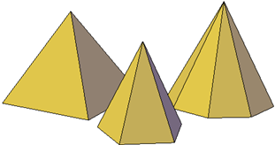

Создание пирамиды, содержащей до 32 граней.
Можно создать пирамиду, сужающуюся к определенной точке, или создать усеченную пирамиду, сужающуюся к плоской грани.
Параметры создания пирамид
Для управления размером, формой и углом поворота создаваемых пирамид используются следующие параметры:
- Установка количества сторон. Для установки количества сторон пирамиды используется параметр "Стороны" команды ПИРАМИДА.
- Установка длины ребер. Для указания размера сторон у основания используется параметр "Ребра".
- Создание усеченной пирамиды. Для создания усеченной пирамиды, сужающейся к плоской грани, используется параметр "Радиус верхнего основания". Грань усечения параллельна основанию и имеет то же количество сторон, что и основание.
- Установка высоты и угла поворота пирамиды. Для определения высоты и угла поворота пирамиды используется параметр "Конечная точка оси" команды ПИРАМИДА. Эта конечная точка (верхняя часть) пирамиды может располагаться в любом месте 3D пространства.
