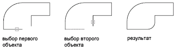

Выбор первого из двух сопрягаемых 2D объектов.
При работе с 3D-моделью можно также выбрать ребро 3D-тела. (отсутствует в AutoCAD LT).
Используйте метод выбора объекта или нажмите клавишу SHIFT и выберите объект, чтобы создать острый угол
При выборе линий, дуг или полилиний их длины регулируются для соответствия длине сопрягающей дуги. Можно удерживать нажатой клавишу SHIFT при выборе объектов для замены значения текущего радиуса сопряжения на 0.
Сопрягаемые линейные сегменты двумерной полилинии не обязательно являются смежными — между ними могут находиться другие сегменты. В последнем случае команда СОПРЯЖЕНИЕ удаляет промежуточные сегменты, заменяя их сопрягающими линиями.

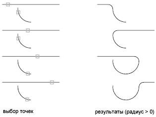

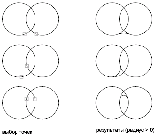

Сопряжение дуг и окружностей можно выполнить несколькими способами. Выберите объекты там, где необходимо расположить конечные точки сопряжения.
Сопряжение окружностей производится с помощью дуг соответствующего радиуса; сами окружности при этом не обрезаются.
