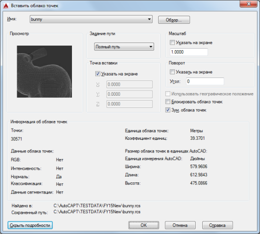

  1. Выберите вкладку "Вставка" > панель "Облако точек" > Вставить. найти
  2. В диалоговом окне "Выбрать файл облака точек" найдите и выберите файл сканирования (RCS) или файл проекта фотореалистичного захвата (RCP) для вставки. Нажмите "Открыть".
  3. В диалоговом окне "Вставить облако точек" укажите точку вставки, масштаб и угол поворота.
  4. (Необязательно) Чтобы запретить перемещение или поворот прикрепленного облака точек, выберите "Блокировать облако точек".
  5. (Дополнительно) Для получения более подробной информации об облаках точек, такой как размер, интенсивность и цвета, нажмите кнопку "Показать подробности".
  6. (Необязательно) Если файл чертежа и файл облака точек содержат данные о геоположении в одной и той же системе координат, установите флажок "Использовать географическое положение" для определения расположения облака точек на чертеже.
