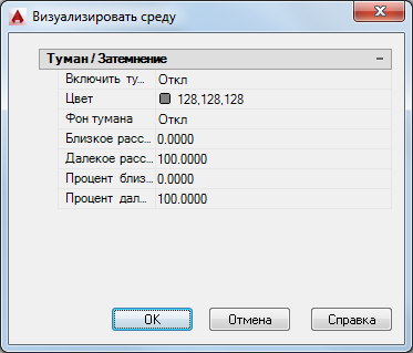

Диалоговое окно "Визуализировать среду"
Задание визуального представления расстояния между объектами и точкой наблюдения.
Туман и затемнение - атмосферные явления, размывающее объекты по мере их удаления от камеры. Однако для создания эффекта тумана используется белый цвет, а для создания затемнения - черный.
Список параметров
Отображаются следующие параметры.
Тег тумана и глубины
Включить туман
Включение и отключение тумана без изменения других установок диалогового окна.
Цвет
Задается цвет тумана.
Туман на фоне
Применение тумана как к объектам, так и к фону.
Близкое расстояние
Задается расстояние от камеры, на котором возникает туман.
Его указывают в виде доли в процентах расстояния до дальней секущей плоскости. Значение в поле "Близкое расстояние" не должно превышать значение в поле "Далекое расстояние".
Далекое расстояние
Задается расстояние от камеры, на котором заканчивается туман.
Его указывают в виде доли в процентах расстояния до дальней секущей плоскости. Значение в поле "Далекое расстояние" не должно быть меньше значения в поле "Близкое расстояние".
Процент близкого тумана
Определяет непрозрачность тумана на близком расстоянии.
Процент далекого тумана
Определяет непрозрачность тумана на далеком расстоянии.
