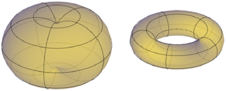

Создание круглого кольцеобразного тела, форма которого напоминает внутреннюю камеру шины.
Тор характеризуется двумя значениями радиуса. Одно значение определяет саму трубу. Другое значение определяет расстояние от центра тора до центра трубы. По умолчанию тор строится параллельно плоскости оси XY текущей ПСК и разделяется ею пополам.
Допускается построение самопересекающихся торов, т. е. торов, не имеющих центрального отверстия. Для этого нужно задавать радиус полости большим, чем радиус тора.
