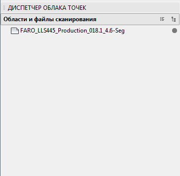

Отображение палитры диспетчера облака точек, используемой для управления отображением проектов, областей и файлов сканирования облаков точек.
Список параметров
Отображаются следующие параметры.
Кнопки вида дерева и вида списка
Переключение между видом дерева и видом списка.
Проекция
Список файлов проекта, прикрепленных к текущему чертежу.
Области
Список областей, определенных в Autodesk ReCap Pro для прикрепленного облака точек.
Выберите имена областей для выделения их назначенным цветом.
Неопределенные точки
Определение и скрытие неопределенных точек или разделов облака точек, которые не назначены областям. Выберите строку для отображения неопределенных точек.

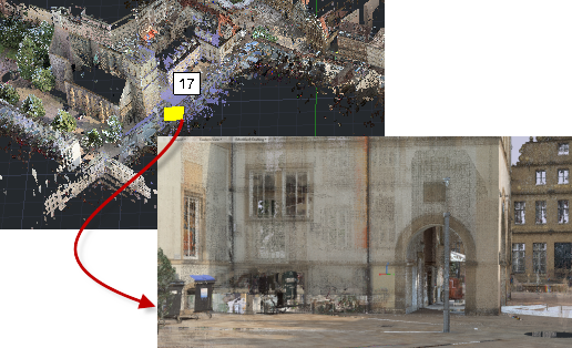

Список отдельных файлов сканирования, включенных в составное облако точек. Выберите строку для выделения точек, включенных в просмотр. В сцене временно отображается тег, позволяющий определить местоположение.
Дважды щелкните файл сканирования в Диспетчере облака точек для просмотра облака точек из точки расположения камеры для этого файла сканирования.
Отображение и скрытие областей и файлов сканирования
Чтобы скрыть область или файл сканирования, нажмите кнопку в правой части строки.
Поиск
Поиск облака точек, области или файла сканирования по имени.
