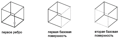

Также можно выбрать ребро 3D-тела для создания фаски, а затем указать, какая из двух смежных поверхностей является базовой поверхностью. (отсутствует в AutoCAD LT).
Если ввести o или нажать ВВОД, выбранная поверхность устанавливается в качестве базовой. Если ввести с, выбранной становится вторая поверхность, смежная с указанным ребром.

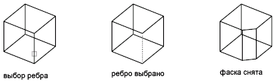

Позволяет указывать ребра по отдельности.

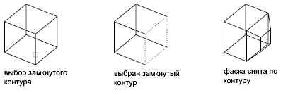

Переключение в режим выбора замкнутых контуров.
