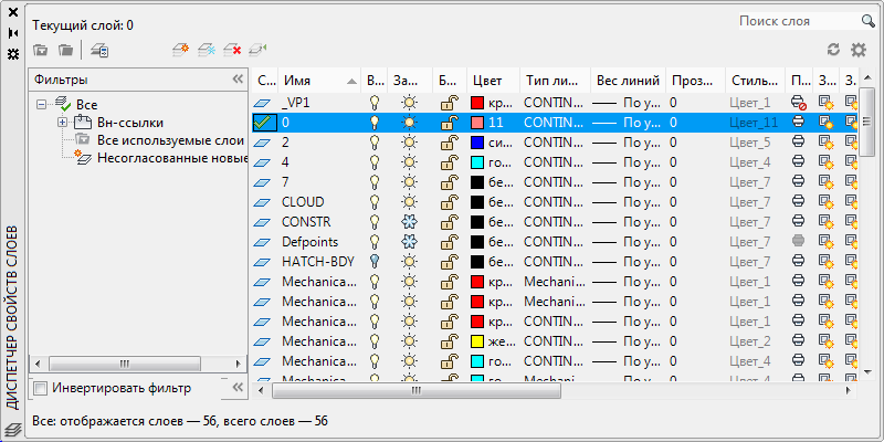

Отображение списка слоев в чертеже и их свойств.
Можно добавлять, удалять или переименовывать слои, изменять их свойства, устанавливать переопределения свойств видовых экранов в видовых экранах листа, а также добавлять описания слоев. В Диспетчере свойств слоев есть панель "Фильтры" и панель списка слоев. Фильтры слоев определяют, какие слои будут отображены в списке слоев, а также с их помощью можно вносить изменения сразу в группе слоев.
Диспетчер свойств слоев всегда обновляется и отражает текущее состояние свойств слоев и фильтр, выбранный в текущем пространстве: пространстве модели, листа или в пространстве модели в видовом экране листа.
Отображаются следующие параметры.
Отображается имя текущего слоя.
Текущий слой отображается в левом верхнем углу Диспетчера свойств слоев. Текущий слой также обозначается зеленым символом в списке слоев.

Установка выбранного слоя текущим. Новые объекты автоматически помещаются на текущий слой. (системная переменная CLAYER)
Показывает имя текущего фильтра, число отображаемых в списке слоев и число слоев в чертеже.

Отображение слоев и фильтров слоев вместе с их свойствами и описаниями.
Если на панели "Фильтр" выбран фильтр слоев, то на панели списка будут отображены только слои, удовлетворяющие этому фильтру. Фильтр "Все" в области структуры отображает все слои и фильтры слоев чертежа. Если выбран фильтр свойств, но не существует слоев, которые соответствуют его определениям, то список будет пуст. Чтобы модифицировать свойство выбранного слоя или всех слоев в выбранном фильтре, необходимо щелкнуть мышью на значке данного свойства. Если для фильтра слоев отображается смешанный значок или значок "Разные", то данное свойство не является одинаковым для всех слоев в фильтре.
Указывает тип элемента: фильтр слоя, используемый слой, пустой слой или текущий слой.
