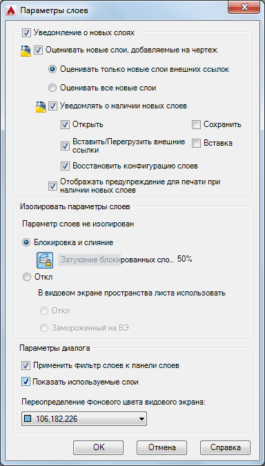

Управление поведением уведомлений для нового слоя, отображением изолированного слоя и другими параметрами интерфейса.
В Диспетчере свойств слоев нажмите кнопку "Параметры слоя".
Управляет выводом уведомлений для новых слоев, поведением слоев при изоляции некоторых слоев, применением фильтров слоев к панели инструментов "Слои" и переопределениями фонового цвета видового экрана в Диспетчере свойств слоев.
Отображаются следующие параметры.
Управление вычислениями и выводом уведомлений о новых слоях на основе настройки LAYEREVAL в DWG-файле.
Эта функция осуществляет проверку добавленных в чертеж новых слоев. (LAYEREVAL=0)
Проверка новых слоев, которые были добавлены в присоединенные к чертежу внешние ссылки. (LAYEREVAL=1)
Проверка новых слоев, добавленных в чертеж, включая и новые слои, добавленные во вставленные в чертеж внешние ссылки. (LAYEREVAL=2)
Включение функции уведомления о новых слоях. (LAYERNOTIFY=0)
Отображение уведомления о новых слоях, если новые слои присутствуют в момент использования команды ОТКРЫТЬ. (LAYERNOTIFY=2)
Отображение уведомления о новых слоях, если новые слои присутствуют в момент подключения или обновления внешних ссылок. (LAYERNOTIFY=4)
Отображение уведомления о новых слоях в момент восстановления конфигурации слоев. (LAYERNOTIFY=8)
Отображение уведомления о новых слоях, если новые слои присутствуют в момент использования команды СОХРАНИТЬ. (LAYERNOTIFY=16)
Отображение уведомления о новых слоях, если новые слои присутствуют в момент использования команды ВСТАВИТЬ. (LAYERNOTIFY=32)
Отображение уведомления о новых слоях, если новые слои присутствуют в момент использования команды ПЕЧАТЬ. (LAYERNOTIFY=1)
Управляет параметрами слоев, которые не были изолированы:
Выбор режима "Блокировка и слияние" в качестве способа изоляции.
Отключение слоев, которые не были выбраны.
Отключение слоев, которые не были выбраны (в пространстве листа).
Применение к слоям, которые не были выбраны, функции "Замораживание видового экрана" (в пространстве листа).
Применение текущего фильтра слоев для управления отображением слоев в списке на панели инструментов "Слои" и на панели "Слои", расположенной на ленте.
Отображает список значков, чтобы показать используются ли слои. Для чертежа со множеством слоев следует отключить этот параметр с целью повышения производительности.
Отображение списка цветов и диалогового окна "Выбор цвета", используемого для выбора цвета фона при переопределениях видовых экранов.
