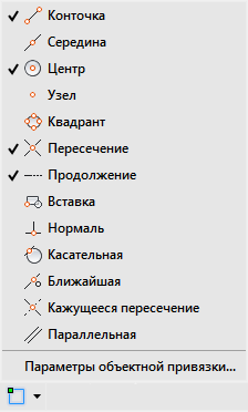

Задание текущих режимов объектной привязки
  1. В строке состояния щелкните стрелку вниз на кнопке "Объектная привязка" и выберите пункт "Параметры объектной привязки".
  2. На вкладке "Объектная привязка" диалогового окна "Режимы рисования" выберите обычно необходимые режимы объектной привязки.
