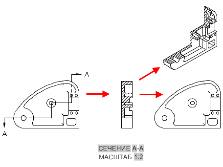

Сечение документации модели— это проекционный вид на основе существующего вида чертежа, в котором можно использовать линию сечения, чтобы разрезать вид чертежа и показать, что находится внутри.

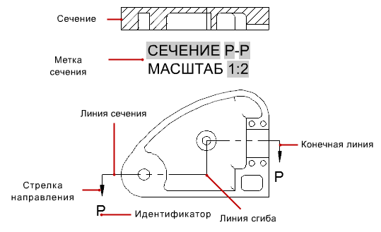

На следующем рисунке приводятся различные объекты, созданные с помощью команды ВИДСЕЧЕНИЯ, а также термины, используемые для их называния. Стили вида сечений определяют внешний вид каждого из перечисленных объектов.

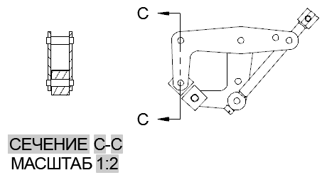

Компоненты, пересекаемые линией сечения, в сечении штрихуются. Согласно правилам построения проектных чертежей необходимо, чтобы такие компоненты, как крепежные детали и валы, на сечении не заштриховывались.
По этой причине команда ВИДСЕЧЕНИЯ выявляет компоненты из библиотеки компонентов Inventor и не строит их сечение. Однако в моделях AutoCAD 3D отсутствуют метаданные, позволяющие явно определить такие компоненты, как валы или крепежные детали. Следовательно, необходимо вручную выбрать такие компоненты исключить их из построения сечения.
