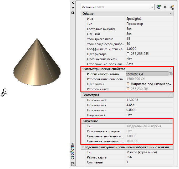

Прожекторы в фотометрическом режиме
В режиме фотометрического освещения интенсивность в области максимальной интенсивности снижается до 50 процентов. В режиме стандартного освещения интенсивность в области максимальной интенсивности (пятна) равна 100 процентам. На границе светового конуса интенсивность освещения падает до нуля. Задание значения 1 (американская система единиц) или 2 (международная система единиц СИ) для системной переменной LIGHTINGUNITS (оба значения для использования фотометрического освещения) обеспечивает доступ к дополнительным свойствам точечных источников света.
Прим.:
При использовании в чертеже фотометрических единиц свойство "Тип затухания" отключается. Фотометрические источники света имеют фиксированное затухание в соответствии с обратной квадратической зависимостью. Спад освещенности светового пятна в визуализированном изображении отличается от стандартного освещения, так как для его вычисления применяются другие математические формулы.
Ниже показан пример фотометрического прожектора и палитры свойств освещения; фотометрические свойства выделены рамкой.
