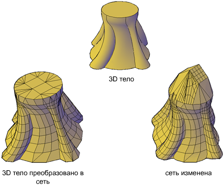

Например, выбранные типы поверхностей, тел и использовавшихся в предыдущей версии программы сетей можно преобразовать в объекты-сети, чтобы воспользоваться связанными с ними возможностями сглаживания и моделирования.
Сходным образом можно преобразовать сеть в 3D тела и поверхности; это позволяет решать некоторые задачи моделирования составных объектов, что невозможно без такого преобразования. Часто преобразование предлагается в качестве варианта выбора при запуске операций, которые доступны только для тел и поверхностей.
