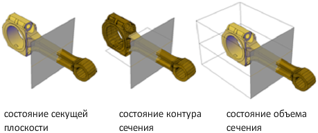

Для объектов-сечений имеются следующие режимы отображения:
- Секущая плоскость. Отображение линии сечения и прозрачного указателя секущей плоскости. Секущая плоскость расширяется неограниченно во всех направлениях.
- Контур сечения. 2D прямоугольник представляет XY границы секущей плоскости. Секущая плоскость уходит в бесконечность вдоль оси Z.
- Объем сечения. 3D параллелепипед (ящик) представляет границы секущей плоскости во всех направлениях.
Щелчком на ручке "Меню", отображаемой при выборе объекта-сечения, можно переключаться между режимами объекта.
