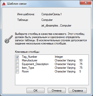

Создание шаблона связи в текущем чертеже
  1. Выберите пункт меню "Сервис" "Палитры" "Базы данных".
  2. В диспетчере подключения к базе данных щелкните правой кнопкой мыши источник данных и выберите "Новый шаблон связи".
  3. Введите имя для шаблона связей и нажмите "Далее".
  4. Выберите один или несколько ключевых столбцов, установив соответствующие флажки.
    Внимание: Выбор большого количества ключевых столбцов может негативно отразиться на производительности выполнения функций выбора по связи и других операций подключения.
  5. Нажмите "ОК" для создания шаблона.
