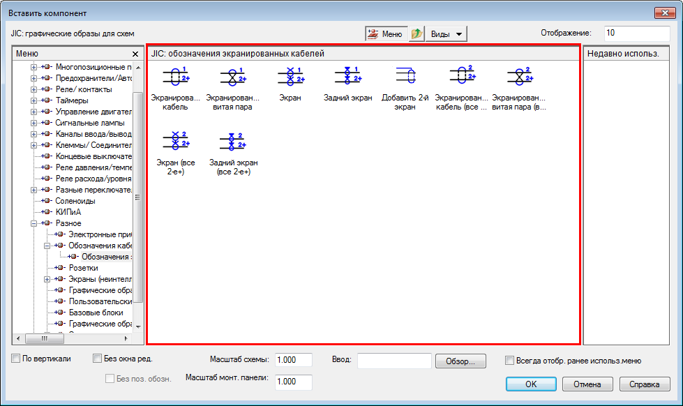

Графические образы обозначения кабеля
Графические образы обозначения проводника кабеля именуются в соответствии со следующим соглашением:
Примеры:
HW01.dwg
Родительское обозначение проводника кабеля, горизонтально вставляемый провод
HW02.dwg
Дочернее обозначение кабеля, горизонтально вставляемый провод
VW01.dwg
Родительское обозначение проводника кабеля, вертикально вставляемый провод
VW02.dwg
Дочернее обозначение кабеля, вертикально вставляемый провод

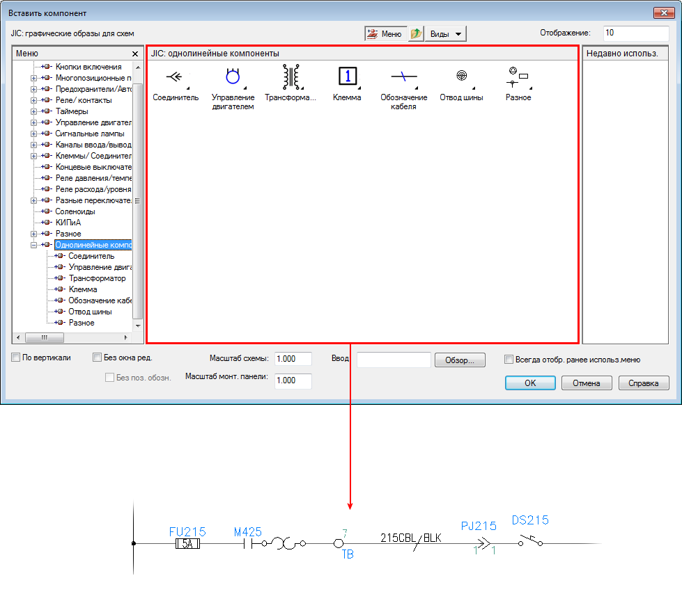

Однолинейные графические образы
Для однолинейных образов используется то же соглашение об именовании, что и для родительских и дочерних графических образов схемы. Суффикс "1-" добавляется, чтобы сформировать уникальные имена блоков однолинейных образов. Однако имя графического образа не определяет графический образ как однолинейный образ. Однолинейный графический образ определяется атрибутом WDTYPE со значением "1-" этого графического образа или со значением "1-1" для графического образа однолинейного разветвителя цепи.
Графический образ разветвителя цепи может выполнять две функции.
В однолинейном шаблоне двойной цепи имеются три графических образа разветвителя цепи. Один — в обычной точке, где цепь связывается с шиной. В каждом из двух плеч цепи имеются дополнительные варианты графического образа, которые обозначают точки, где начинаются части двойной цепи. Данные графические образы разветвителя цепи обеспечивают точное формирование отчетов для однолинейной цепи, в которой представлены одиночные и двойные цепи.
Поставляются следующие графические образы разветвителей цепи.
Прим.:
Атрибут WDTYPE со значением "1-1", обозначает графический образ разветвителя цепи.

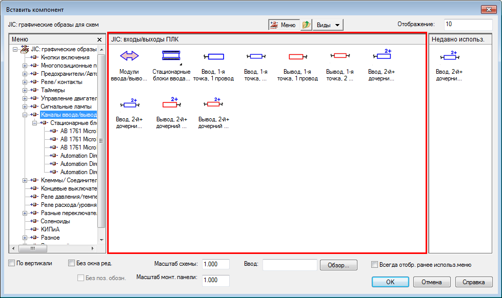

Графические образы отдельных точек ввода/вывода ПЛК
Имена этих графических образов начинаются с "PLCIO" и могут иметь длину до 32 символов. Кроме префикса "PLCIO" в AutoCAD Electrical нет другого соглашения об этих именах.
Примеры:
PLCIO50E1761-L16AWA.dwg
AB 1761 модель L16-AWA с интервалом для звеньев 0.5 ед. измер.
PLCIOI1T.dwg
Отдельная точка ввода, отдельная точка подключения
