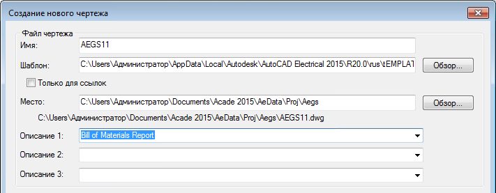

Создание чертежа
Имя AEGS11
Описание Отчет спецификации
В наборе шаблонов (файлы *.dwt), установленном вместе с AutoCAD Electrical, содержатся параметры для разных типов чертежей. К ним относятся acad.dwt и ACAD_ELECTRICAL.dwt.
Можно создавать собственные шаблоны или использовать в качестве шаблона любой чертеж. Можно сохранить чертеж как файл шаблона на любой стадии его создания. При использовании чертежа в качестве шаблона параметры данного чертежа используются в новом чертеже. Изменения, внесенные в чертеж, основанный на шаблоне, не влияют на файл шаблона.
AutoCAD Electrical в полной мере поддерживает использование файлов шаблонов AutoCAD. Чтобы сделать чертеж AutoCAD совместимым с AutoCAD Electrical, выберите для изменения чертежа команду AutoCAD Electrical.
Можно нажать кнопку "ОК-Свойства" для отображения диалогового окна "Свойства чертежа". В этом диалоговом окне отображаются те же параметры, что и в диалоговом окне "Свойства проекта". Диалоговое окно определяет параметры конкретного чертежа, хранящиеся в блоке WD_M чертежа.
