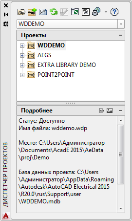

AutoCAD Electrical — система, работающая с проектами. Проект определяется в текстовом ASCII файле с расширением .wdp. Данный файл проекта содержит список сведений о проекте, параметры проекта по умолчанию, свойства чертежей и имена файлов чертежей. Количество проектов не ограничивается; однако только один проект может быть выбран текущим.
Диспетчер проводов служит для добавления новых чертежей, изменения порядка файлов чертежей, организации чертежей во вложенных папках и изменения параметров проекта. В Диспетчере проектов не могут быть открыты два проекта с одним и тем же именем. По умолчанию окно Диспетчера проектов открыто и закреплено в левой части экрана. Можно закрепить Диспетчер проектов в определенном месте экрана или скрыть его до тех пор, пока не потребуется воспользоваться инструментами для работы с проектами. Щелкните правой кнопкой мыши на значке свойств для отображения команд, позволяющих перемещать, закрывать, закреплять и скрывать окна Диспетчера проектов, а также устанавливать их прозрачность и изменять размеры.
Создание проекта AutoCAD Electrical
  1. Щелкните вкладку "Проект"панель "Инструменты проекта""Диспетчер". найти
  2. В Диспетчере проектов выберите инструмент "Новый проект".
    Прим.: Также можно использовать Диспетчер проектов для открытия существующего проекта. В Диспетчере проектов щелкните на стрелке выбора проекта и выберите команду "Открытие проектa".

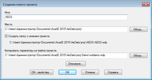

  3. В диалоговом окне "Создание нового проекта" задайте:
    Имя:  AEGS
    Имя необходимо ввести, чтобы определить какое-либо из свойств проекта. Вводить расширение .wdp в поле ввода не требуется.
  4. Убедитесь в том, что в поле ввода "Копировать параметры из файла проекта" указано wddemo.wdp.
  5. Нажмите кнопку "OK-Свойства".
Новый проект добавляется в список текущих проектов и автоматически становится активным проектом.
Открывается диалоговое окно "Свойства проекта", в котором можно изменить используемые по умолчанию параметры проекта. Вся информация, задаваемая на данных вкладках, сохраняется в файле определения проекта в качестве используемых по умолчанию параметров и настроек проекта.

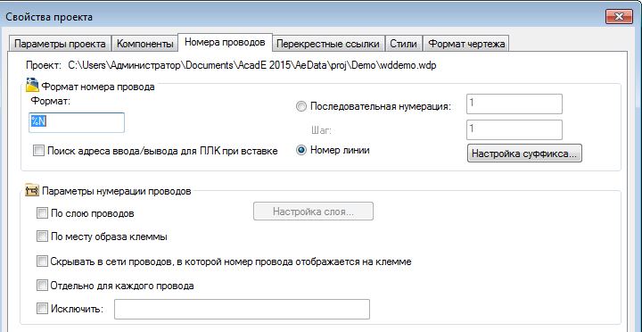

  1. В диалоговом окне "Свойства проекта" перейдите на вкладку "Компоненты".
  2. Убедитесь в том, что в разделе "Формат позиционного обозначения компонента" установлен флажок "Номер линии".
    Это позволяет создавать уникальные основанные на ссылках позиционные обозначения, если в одном и том же местоположении ссылки располагается несколько компонентов одного и того же семейства. Если используются позиционные обозначения, основанные на ссылках, необходима переменная суффикса для сохранения уникальности компонентов из семейств одного и того же типа. Например, 3 кнопки включения на линейной ссылке могут быть обозначены как PB101, PB101A и PB101B. Нажмите кнопку "Настройка суффикса" для изменения переменной суффикса.
  3. Перейдите на вкладку "Номера проводов".
  4. Убедитесь в том, что в разделе "Формат номера провода" установлен флажок "Номер линии".
    Это позволяет создавать уникальные основанные на ссылках позиционные обозначения номеров проводов для нескольких сетей проводов, начинающихся в одном и том же указанном в ссылке месте. Если используются позиционные обозначения, основанные на ссылках, необходима переменная суффикса для сохранения уникальности проводов на одной и той же линии ссылки или в одной и той же зоне ссылки. Нажмите кнопку "Настройка суффикса" для изменения переменной суффикса.
  5. Познакомьтесь с различными параметрами на разных вкладках диалогового окна "Свойства проекта".
    Прим.: В диалоговом окне "Свойства проекта" имеются значки, показывающие, применяются ли настройки к параметрам проекта или параметрам чертежа по умолчанию. У настроек, применяющихся к параметрам проекта, рядом поставлен значок проекта. Они сохраняются в файле определения проекта (*.wdp). Рядом с настройками, сохраняющимися в файле проекта как параметры чертежа по умолчанию, присутствует значок чертежа. Данные, связанные с чертежом и добавляемые в проект при выполнении команды "Добавить чертеж", сохраняются в виде дополнительных свойств чертежа.
  6. Нажмите кнопку "ОК".
