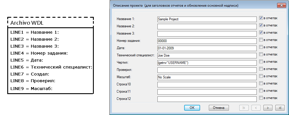

В диалоговых окнах AutoCAD Electrical, связанных с основной надписью и описанием проекта, отображаются типовые метки следующего вида: “LINE1”, “LINE2” и т. п. Эти метки можно изменить таким образом, чтобы они соответствовали связи с основной надписью. Пусть, например, значение “LINE10” данных AutoCAD Electrical связано с атрибутом основной надписи “DRAWN_BY”, выводящим фамилию разработчика. При появлении на экране AutoCAD Electrical диалогового окна, связанного с основной надписью, требуется отображать не "LINE10", а "Разработал". Пользовательские метки определяются в текстовом файле с расширением WDL.
Файл содержит по одной строке на каждую метку в формате LINEx=метка. Элементы не обязательно упорядочивать, номера строк можно пропускать. Например:
LINE1 = Название проекта 1
LINE2 = Название 2
LINE3 = Название 3
LINE4 = Номер проекта
