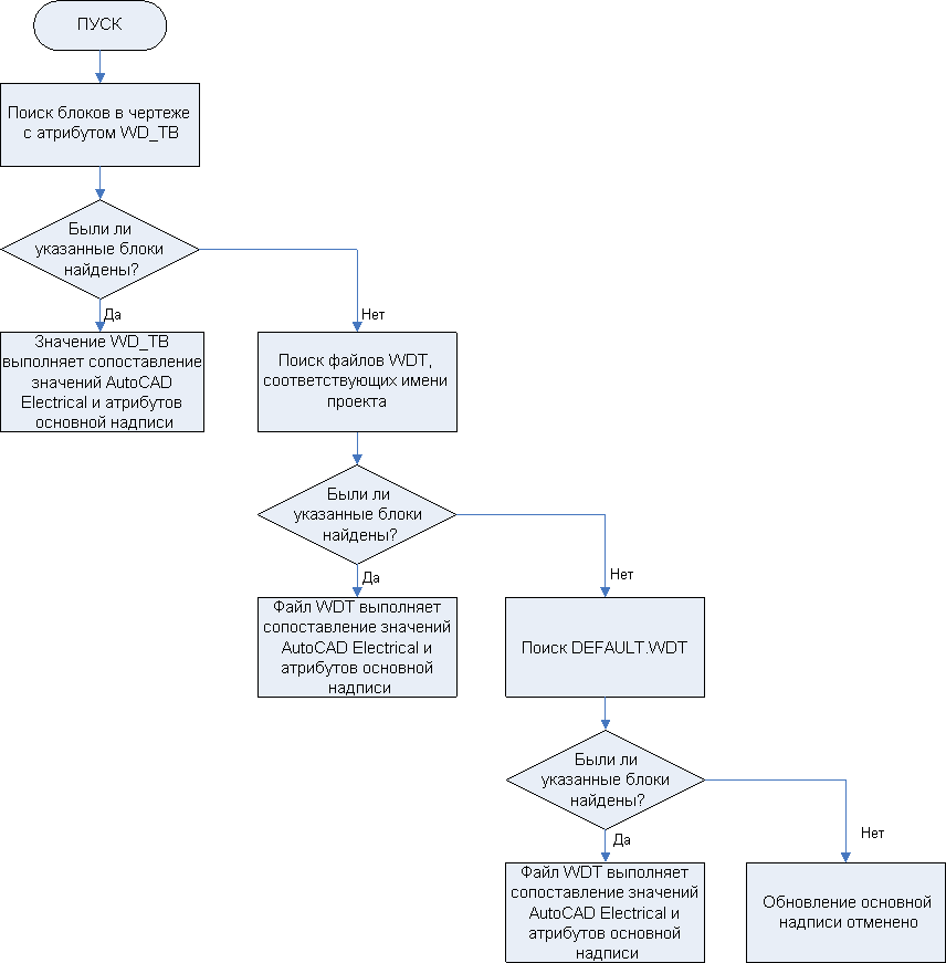

Средствами AutoCAD Electrical можно связать строки описания проекта и некоторые свойства чертежа с атрибутами в основной надписи чертежа. Для этого существует два способа:
Во время обновления основной надписи AutoCAD Electrical выполняет следующую процедуру для определения того, какой способ следует использовать.
