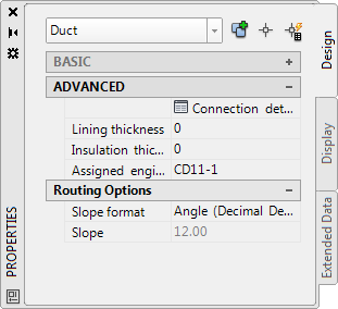

По умолчанию дополнительные свойства свернуты. Чтобы просмотреть дополнительные свойства, нажмите
(Стрелка вниз).
Дополнительные свойства (в том числе свойства гибких воздуховодов)
| Характеристика | Описание |
Подробности о соединениях |
Нажмите Прим.: Дополнительную информацию см. в разделе "Соединители воздуховодов".
| Толщина внутренней изоляции |
Задает толщину внутренней изоляции текущего сегмента воздуховода. |
Толщина изоляции |
Задает толщину изоляции текущего сегмента воздуховода. |
** Положение врезки |
Щелкните Прим.: Дополнительную информацию см. в разделе "Изменение положения врезки фитинга воздуховода".
| ***Присвоенный технологический идентификатор | Задает технологический идентификатор сегмента воздуховода и фитинга, используемого для изготовления воздуховода. |
** Направляющие лопатки |
Включает или выключает направляющие лопатки. |
| Трассировка | Описание |
Формат *уклона |
Отображает текущий формат уклона (не подлежит редактированию). |
*Уклон |
Значение уклона текущего сегмента воздуховода (не подлежит редактированию). |
| Размеры фланца | Описание |
| * Удлинение фланца | Указывает масштабы удлинения фланца. Значение удлинения фланца зависит от формы воздуховода. Для сегментов воздуховодов и фитингов используются одни и те же значения, если форма остается неизменной. |
| * Толщина фланца | Задает толщину фланца. Значение толщины фланца зависит от формы воздуховода. Для сегментов воздуховодов и фитингов используются одни и те же значения, если форма остается неизменной. |
| Графическое | Описание |
**Графика |
Задает образец гибкого воздуховода. Прим.: Дополнительную информацию см. в разделе "Чертеж гибкого воздуховода".
**Шаг |
Задает значение шага для гибкого воздуховода. Прим.: Дополнительную информацию см. в разделе "Чертеж гибкого воздуховода".
| Геометрия | Описание |
**Геометрия |
Используется во время изменения компоновки гибкого воздуховода. |
