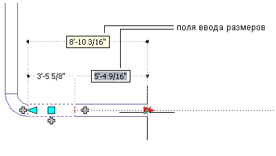

Динамический ввод представляет собой командный интерфейс, отображающийся рядом с курсором и включающий в себя 3 динамических компонента:
Поля динамического ввода
